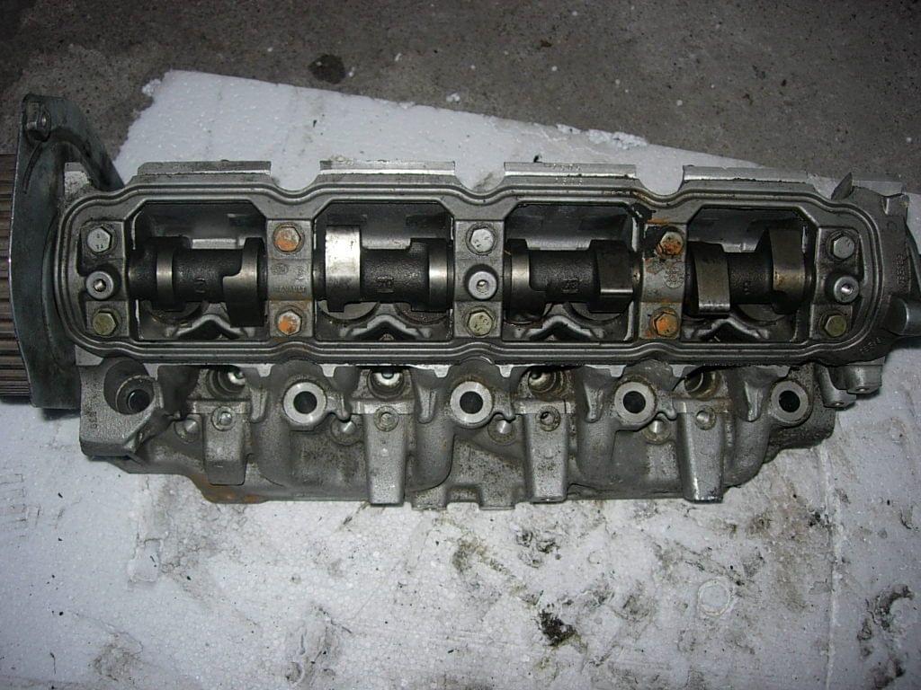

FRM, pokazuję i objaśniam seria silników typu F zawiera benzyniaki i diesle ich konstrukcja sięga końca lat osiemdziesiątych poczynając od 1,7 silnika montowanego np w R19 po dzisiejsze silniki dci kadłub i głowica były te same różniły się jedynie tym że przy benzyniaku były otwory na świece zapłonowe a przy dieslu w tym miejscu wchodziły wtryskiwacze. Jak mi wiadomo luz zaworowy tych silników ustawiało się płytkami,
Regulację luzu zaworowego za pomocą szczelinomierza i 2 kluczy była tylko przy K7M i E7J
A teraz dowody: Dołączona grafika
Dołączona grafika

FRM, czytaj uważnie silnik dCi jest również silnikiem typu F, a poniżej jest wklejona fotka głowicy od 1,9 dCi więc pokazuję.
Widać wałek rozrządu? A krzywki wałka kolega zauważa? to te krzywki popychają owe płytki które popychają trzon zaworu.

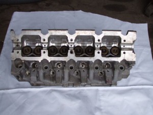

A tu fotka bez wałka:
Załączone pliki

to niech kolega nas łaskawie oświeci i udowodni swoje racje, zdjęcia rysunki doświadczenie zawodowe?
a gdzie ty widzisz popychacze skoro są one pod brązowymi płytkami?

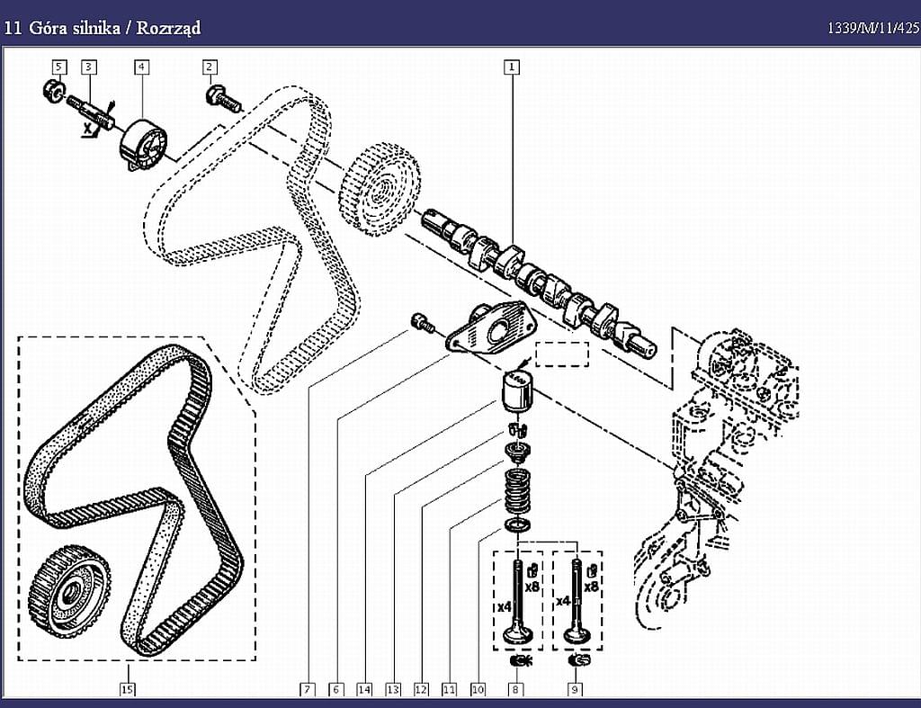

jak widzę "inteligencja szpagatowa" proszę zrzut z dialogysa po środku obrazka nr 14 płytka regulacyjna zakres wymiarowy od 7,550 - 8,150
Dołączona grafika

Dziwne, że wszystkie fachowe instrukcje i dialogys nie nazywa tego szklanką, tylko płytką regulacyjną?
Więc kolega niech nie wprowadza kolokwializmów na siłę, na szklanki to można regulować ilość popijanego wina tudzież innych trunków.
W warsztacie samochodowym są to płytki regulacyjne lub wspomniane o dziwo popychacze.
FRM napisał:
Może w końcu uwierzysz nie mi tylko Dialogysowi ;-)
no właśnie zaufałem dialogysowi i doświadczeniu
