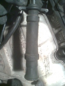

Witam. Napiszcie proszę, w którym momencie należy te przewody wymieniać? Jakie są objawy ich zepsucia? Ostatnio podczas wymiany świec (RFC 52LS) zauważyłem pęknięty jeden przewód (widać coś białego). Nie wiem czy stało się to wcześniej czy sam uszkodziłem podczas wymiany świec. Na razie zaizolowałem taśmą izolacyjną, ale pewnie należy wymienić. Mam przewody ,na których jest napisne: MUSORB 2250-1F-RENAULT-7700866923 B<P32>, a ten jeden pęknięty jest zupełnie inny (pewnie brat zmieniał w przeszłości). Wydają się być solidne z takimi fajnymi końcówkami. Po zdjęciu ich ze świec gniazda były czyściutkie. A wokół tej świecy z innym kablem było dużo brudu. Moje pytanie więc: czy mogę dokupić jeden przewód (o takim symbolu i z takimi fajnymi końcówkami) czy lepiej kupić komplet nowych? Za podpowiedzi dziękuję.
Załącam zdjęcie tej końcówki.

końcówki przy świecach wszystkie są podobne,różnią się jedynie z drugiego końca przewodu,od strony cewki ,przewody zazwyczaj kupuje się w kompletach .
