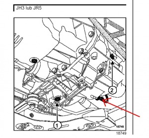

Zanim znowu zostanę wyrzucony na "złom" pragnę dowiedzieć się czy jest możliwość naprawy w garażu czujnika świateł cofania. Jak to zrobić, gdzie się znajduje? Żarówki sprawne.

Tu masz rysunek od dołu gdzie jest czujnik sprawdz czy przewody nie spadły zdejmij je z czujnika połacz jakimś przewodem jeżeli światła zaświecą to czujnik uszkodzony .
Czujnika się nie naprawia tylko wymienia. Jezeli po złączeniu nie zaswieci to masz problem na instalacji

Serdeczne dzięki - Nel - za rysunek, który ułatwi usunięcie usterki. Dziękuję i pozdrawiam.
