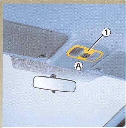

Naciskasz po bokach , mniej więcej na 1cm od kloszy lampek i pociągasz do siebie, powinno zeskoczyć, możesz spróbować włożyć mały plaski śrubokręt mniej więcej na wysokości literki A na fotce

Jak zerowy. Zdejmujesz klosz lampek, to żółte na rysunku powyżej, wyjmujesz lampki, na chyba dwóch zastrzałach, Potem tak jak napisałem, ściągasz szary plastik, pod spodem masz chyba dwa toxy i wtedy cała lampka "spada" antena, przynajmniej u mnie jest pod gumą, która przyklejona jest do blachy, pod nia jest antena.
Jak poczekasz do czwartku to zrobię fotki, trochę kapie mi spod anteny i muszę to uszczelnić, zmierzam to zrobić właśnie w czwartek.

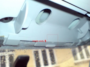

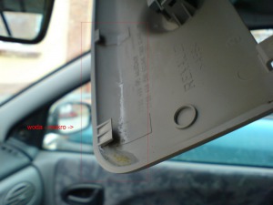

Panowie, dzisiaj wchodzę do autka, patrzę , pod ręcznym malutka kałuża wody. Patrzę na górę, widzę krople spadające - nie z miejsca lampek, tylko niżej, z miejsca, gdzie jest lampka od zamkniętych drzwi. Jak myślicie, to to samo - od anteny? Czy gdzie indziej szukać? Dodam, że auto w nocy stało pod lekkim kątem, tak, że tył auta był delikatnie wyżej (odchylenie jakieś 10/15 stopni) od przodu. Zaniepokoiło mnie to trochę....
W załączniku fotki gdzie mokre.

możliwe, że z spod mocowania anteny Ci leci, rozkręć to i nawal silikonu, powinno załatwić sprawę
