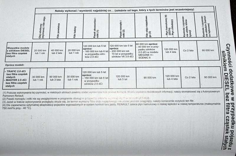

Rozrząd książkowo co 120kkm, a zalecane co 90kkm... dziwne, że "wymieniał" przy 150kkm. Filtr powietrza i kabinowy wymienisz sam. Podjedź do ASO i niech Ci wycenią wszystko, później porównasz sobie robociznę z prywatnymi. Części w przypadku ASO oczywiście lepiej kupić samemu. Do 31 lipca w ASO -25% na części i robociznę przy wymianie rozrządu (z pompą wody wychodzi ok 1100-1200zł), a do 10 sierpnia 300zł rabatu przy zakupie części za 950zł w ASO.

pit-men zerknij do swojej instrukcji, była już dyskusja na ten temat. Co 160kkm to jest wymiana w 2.0dCi, ale jak się będziesz upierał to wrzucę skan z zaleceń producenta dla ph2.

#10 Użytkownik nie jest zalogowany   kataryniarz
  • Grupa: Mod Team
  • Rejestracja: 10-czerwiec 07
  • Skąd:łódzkie
  • Auto:MIII ph2 GrandTour
  • Silnik:1.5 dCi 110
  • Przebieg (tys.km):GT Line
Napisano 02 sierpień 2012 - 06:40
Ciekawe, możesz sprawdzić w książce serwisowej jaki jest zapis i jaką masz wersję mocy - może to coś wyjaśni.
Skan z mojej książki serwisowej - zalecenia dla wszystkich silników diesla.
Dołączona grafika
Użytkownik kataryniarz edytował ten post 02 sierpień 2012 - 06:42
Megane III ph2 1.5 dCi 110 Grandtour GT Line < zobacz >
Megane II  ph2 1.5 dCi 105 Grandtour < zobacz >
0
