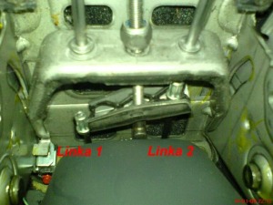

Mam pytanie, czy spotkał sie juz ktoś z takim czymś jak na focie, linka 1 mi wypadła, jak ją zakładam to i tak wypada bo linka 2 jest za luźna, urwała sie czy gdzieś odczepiła ? fota jest zrobiona w kabinie koło lewarka, ile moze kosztować linka i wymiana ?
[ Dodano: 2008-01-15, 13:04 ]
aha i jeszcze mam pytania czy w tym aucie są dwie linki do recznego, czy one sie łączą w jedną ?

To logiczne - jak jedna linka jest luzna to druga wyskakuje. Musisz wymienic ta zepsuta (albo sprawdzic, czy nie wyczepila sie przy zacisku), a najlepiej obie, zeby sie rowno zuzywaly (rozciagaly). Linki chodza po 60 zamienniki dobrej jakosci i 80 orginaly chyba (nie bardzo pamietam).

Mi wygląda to tak jakby coś tam było urwane.... przy mocowaniu linki...

działać działa ale nie do końca, musze wyczyścić zaciski od recznego przy tarczach bo prawy chodzi luźno a lewy juz nie i w kabinie przy lewarku końcówki linek nie sa takiej samej długości, wymiana linek bajecznie prosta, w warunkach domowych w jakieś 20min by sie to zrobiło jedną, a te linki kupiłem zamienniki, oryginalne 55zł

Dzisiaj sprawdziłem i obie linki działają, czyli żadna nie pękła. Jednak jedna jest wyraźnie dłuższa i przy gwałtowniejszym zaciągnięciu dźwigni wypadają z zaczepów. Możliwe jest że tak się nagle wydłużyła ?

Nie chcąc zakładać nowy temat, napiszę tutaj. Mam podobny problem co autor postu, przez co hamulec ręczny działa tylko na jedno koło. Problem zdiagnozowałem u mechanika; winna jest tutaj nie linka (mechanik wszystko posprawdzał i linki są jak najbardziej okej), tylko chodzi o to, że między tą blaszką z otworami na linki jest taki czarny plastik, który wszystko trzyma w kupie, a u mnie niestety z jednej strony się rozwalił i linka wypada. Tutaj mam pytanie: czy ktoś z was wie, jak nazywa się ten plastik i gdzie mogę go dostać? Na razie naprawiłem to prowizorycznie, poprzez owinięcie drutu na końcu linki, tak by nie wypadała, ale to nie jest rozwiązanie na dłuższą metę.
