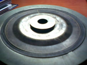

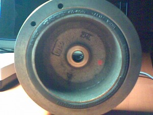

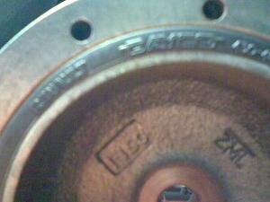

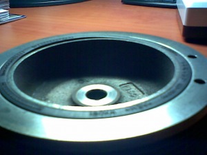

oki ale jutro bo dziś już za późno jutro masz jak w banku a co do wibracji we czawrtek właśnie pezyjeżdża do mnie do hurtowni naprężacz SKF bo orginał się już zużył i muszę wymienić mam straszny hałas na jałowym i dowiedziałem się że to naprężacz we czawrtek wstawiam a co do koła to nie zakładaj podróby słowo daję dwa mi się rozwaliły sprawa jest właśnie w INTER CARSIE złożona do rozpatrzenia nie chcę juz kolejnego maiłem dwa firmy CORTEGO i dwa jak pisałem wcześniej się rozwaliły kupiłem orginał i szawgier przejezdżając mi kupił więc mam dwa jakbyś potrzebował różnią się podróba od orginału tym ę podróba jest wprasowywana a orginał zalewany jutro foto !! narka
[ Dodano: 2008-07-23, 20:50 ]
Oto foto ale sorty za jakość córka w górach z aparatem a to z komórki
koło ma kod :7700115309 Renault -Dayco
Załączone pliki

Dziękuje za zdjęcia. Ale to koło ma 6 rowków a u mnie występuje koło 7-mio rowkowe.
