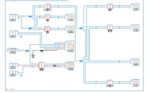

    Witam
    Poszukuje schematów do Megane II cc - padł mi zamek w klapie bakaznika i auto unieruchomione na amen z otwartym dachem... Mam problem z dostaniem się do zamka, nie mogę ściągnąć takiej metalowej obudowy.
    Kiedyś już forumowicze pomogli mi przy naprawie tylnych szyb i nie wiem od kogo dostałem namiar na stronę ze wszystkimi schematami. Nie mogę teraz odnaleźć linka do tej strony a było to ponad rok temu i nie mam już historii w przeglądarce
    Wiesz może jak wymontowac ta osłonę lub mógłbyś mi podesłać link (jeśli masz) do tej strony ze schematami? W dziale download też ciężko odnaleźć konkretny schemat...
    Z góry dziekuje

  8. Jeżeli jest to problem z kluczykiem to nowy centralny podłączasz pod przycisk na kokpicie ,przewody 20A i 20B (otwórz , zamknij). Jeżeli problem leży w UCH ,to musisz podłączyć pod przewody do silniczków , najlepiej do kostki na lewym przednim słupku. 123 - przycisk zamykania 645 - UCH
