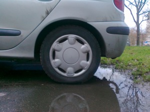

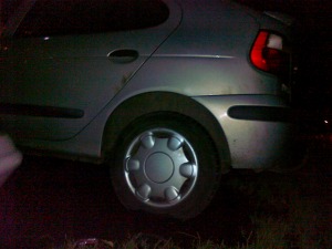

Witam ponownie, przepraszam za zdjęcie drugie bo jest robione wieczorem, ale doskonale widać różnicę, tak że polecam czasami warto zapytać nawet w serwisie, mają dużą konkurencję i dlatego czasami zjeżdżają z ceny. 1. Przed, 2. Po podniesieniu, dzisiaj miałem pełen stan w aucie i rewelacja, co prawda jest małe uczucie jakby siedziało się wyżej, ale komfort jazdy z pięcioma osobami nie porównywalny.
Edytowane przez jsordyl1972
Witam. Jak dla mnie tył lepiej wygląda na 1 zdjęciu. Fakt, że samochód jest nieobciążony. A ciekaw jestem jak teraz przedstawiają się wysokości kontrolne zawieszenia? Jakby co to wartość powyższa jest w tym temacie: "Wytarte opony po wewnętrznej stronie"
Edytowane przez markar74
Gość jsordyl1972
Wiem że lepiej wygląda, ale w moim przypadku nie ma wyglądać, tylko ma być funkcjonalnym. Co z tego, że ładnie wyglądał jak czasami siadła mi tylko jedna osoba o normalnej wadze z tyłu i czasami na tej stronie co butla i niewielka poprzeczna nierówność i dobijało mi jak nie wiem. Pytałem w serwisie czy może tak być, powiedzieli, że zostało ustawione wg. normy, powiedzieli, że przy takim pierwotnym ustawieniu, długo nie pojeździłbym. Aaa dali gwarancję pół roku na to, ze względu na to, że belka jest w bardzo dobrym stanie. Także nie bawcie się w samo ustawianie tego, czasami warto zainwestować w Renie :-) .
