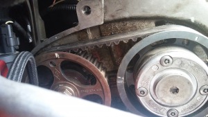

ustawiłem rozrząd na blokadach : wału, wałków rozrządu i tej co się blokuje oba koła razem.
wcześniej było ustawione tak, że aby otwory pasowały do blokady tych kół trzeba było cofnąć koło kzfr wraz z wałkiem w lewo, rozpinając rozrząd ale już wtedy nie pasowała ta blokada wałków rozrządu.
Poczytaj  kolego;  Wymiana paska rozrządu w Renault Megane 1.6 (silnik K4M)
to nic nie wnosi ten link. tam nie ma żadnej szczegółowej wiedzy
na żadne markery nie ustawiałem rozrządu
-wał ustawiłem w gmp aż oparł się o blokadę
- włożyłem blokade wałków. wycięcia w wałkach rozrządu od skrzyni tzw" poniżej osi "pasują tylko w jednym położeniu
- zołożyłem koła wałków rozrządu i pasek przy pomocy blokady kół
- ustawiłem i kilkakrotnie sprawdziłem naciąg paska
-skontrolowałem  dojechanie wału i oparcie o blokadę następnie włożyłem blokade wałków i prawie leciutko się zamontowała. blokada kół też się pokrywała z otworami. koła rozrządu znaczkami pionowo do góry
I wywala błąd 3def błąd pozycji urządzenia przesuwającego wałek.
silnik nie gaśnie jak wcześniej, nie są to drgania jak wcześniej ale są
zmieniłem koło kzfr, zawór kzfr i ustawiłem oznaczenia kół pionowo do góry jak powinno być a błąd dalej jest i po skasowaniu dalej się pojawia
przed wymianą kzfr na poprzednim ustawieniu blokada wchodziła poprawnie w wałki ale znak na kzfr na założónej blokadzie nie był pionowo do góry
tak jak poniżej wcześniej wyglądało ustawienie kół przy zamontowanej blokadzie wałków
To jest opis do błędu, którego nie podajesz.

mi wyskakuje błąd df080
tylko jak to możliwe jak po wykonaniu kilku obrotów wał się opiera o blokadę, płaska blokada wchodzi w wałki i ta poniżej też wchodzi w koła

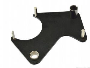

oba koła rozrządu były zdejmowane. ta blokada poniżej nie daje czasem idealnego ustawienia kół rozrządu pionowo do góry ?
tu nigdzie nie ma klinów ani kresek na pasku, pozostają tylko blokady o ile są dobre. o jeden ząbek się nie da przestawić co najwyżej można rozkręcić i obrócić wałek dolotowy o ułamkowe  części stopnia ale czy to miałoby to znaczenie jak blokada wałków wchodzi w wałki ?
nie ma czasem znaczenie ustawienie kzfr a w szczególności o tą część co jest połączona z wałkiem dolotowym ?
bo ta część co jest pasowa jest niby ustawiona jak trzeba przy pomocy tego przyrządu poniżej
Edytowane przez racyl
