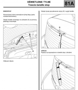

Pomier Opublikowano 9 Kwietnia 2007 Udostępnij Opublikowano 9 Kwietnia 2007 Witam. Ostatnio zauważyłem że nie działa w Megance II (2003r) 3 światło stopu - to u góry. Próbowałem się dostać do niego, ale nie wiem jak, a nie chcę nic na siłę robić. Jest to wersja Hatchback 3 drzwiowa. Jak zdjąć plastikową osłonę zaraz pod światłem? Odnośnik do komentarza Udostępnij na innych stronach Więcej opcji udostępniania...
domin_g Opublikowano 9 Kwietnia 2007 Udostępnij Opublikowano 9 Kwietnia 2007 Wszystko jest w instrukcji ściągniętej z serwera... Odnośnik do komentarza Udostępnij na innych stronach Więcej opcji udostępniania...

domin_g Opublikowano 9 Kwietnia 2007 Udostępnij Opublikowano 9 Kwietnia 2007 Hmmmm czy to źle ze staram się pomóc? Rysunek lepiej pokaże co i jak niz opis werbalny. A może boisz się ze serwer spuchnie od nadmiaru informacji? Sorry sorat ale nie rozumiem takich uwag jak Twoje. Czy to znaczy ze dostane bana? Odnośnik do komentarza Udostępnij na innych stronach Więcej opcji udostępniania...
