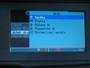

Do fiscus_007, jeżeli poprzednia mapa poszła w Twojej nawigacji to i te nowe NAPEWNO będą działać. A są bardziej szczegółowe niż te ze strony www.filefactory.com.
A co do tej najszybszej trasy to sam nie wiem dokładnie jak to działa, być może trzeba odznaczyć miejsca które się zaznacza na co ma pokazać na trasie.
