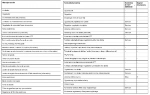

Przy kupnie samochodu otrzymałem w salonie kserokopię tłumaczenia komunikatów, jakie mogą zostać wyświetlone przez komputer samochodu.
Niestety kopia jest fatalnej jakości (w załączniku)
Czy ma ktoś coś takiego w lepszej wersji?

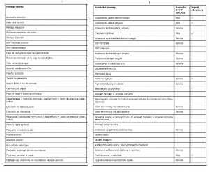

Witam tu macie tłumaczenia komunikatów komputera Scenic ale w Meganie to chyba to samo:
CATRE NON DETECTEE- KARTA NIE WYKRYTA
PILE CARTE A CHANGER- BATERIA KARTY DO WYMIANY
INJECTION DEFAILLANTE- USZKODZENIE UKŁADU WTRYSKU
CREVASION CHANGER ROUE- PRZEBITA OPONA WYMIEŃ KOŁO
SRCHAUFFE DU MOTEUR- PRZEGRZANIE SILNIKA
DIRECTION DEFAILLANTE- USZKODZENIE UKŁADU KIEROWNICZEGO
DEFAILLANCE ELECTRONIQUE- USTERKA ELEKTRONICZNA
FREINAGE DEFAILLANT- USTERKA UKŁADU HAMULCOWEGO
DEFAUT CHARGE BATTERIE- USTERKA ŁADOWANIA AKUMULATORA
PRESSION HUILE DEFAILLANTE- NIEPRAWIDŁOWE CIŚNIENIE OLEJU
FREIN PARKING DEFAILLANT- USZKODZENIE HAMULCA PARKINGOWEGO
FILTRE GAZOLE A CONTROLER- KONIECZNA KONTROLA FILTRA OLEJU NAPĘDOWEGO
BOITE VITESSES A CONTROLER- KONIECZNA KONTROLA SKRZYNI BIEGÓW
ASR DECONNECTE- ASR WYŁĄCZONY
CAPTEUR PNEU HORS SERVICE- CZUJNIK W OPONIE NIE DZIAŁA
PRESSION PNEUS A REAJUSTER- KONIECZNOŚĆ DOSTOSOWANIA CIŚNIENIA W OPONACH
ECLAIRAGE AUTO DES FEUX OFF- AUTOMATYCZNE ŚWIATŁA WYŁĄCZONE
INSERER LA CARTE– WSUNĄĆ KARTĘ DO CZYTNIKA
NIVEAU HUILE CORRECT- POZIOM OLEJU PRAWIDŁOWY
Jak macie inne języki to dajcie.

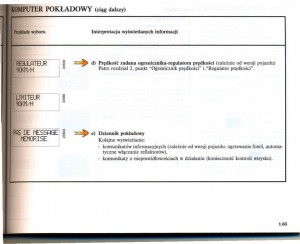

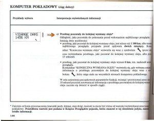

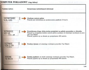

Witam! A czy ktoś mi powie co oznaczają poszczególne ikonki na wyświetlaczu prędkościomierza zmieniane przyciskiem w manetce od wycieraczek?Wiem tylko - kilometry,kilometry dzienne - a jest jeszcze kilka.Niestety nigdzie nie znalazłem takiego opisu.Będę wdzięczny za informację!!
Może taki opis. Wyrazy mogą sie różnić ze wzgledu na zastosowany język. Ale symbole napewno sa takie same. Kolejność wyswietlana jest odwrotna niż kolejność załączników. tj. 68, 69 itd

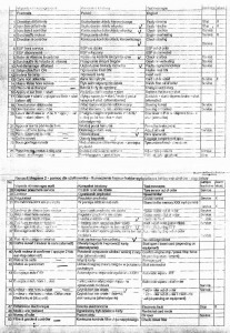

Kolejne tłumaczenie komunikatów z hiszpańskiego
