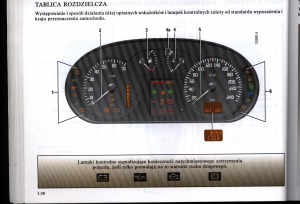

Właśnie tak sobie zrobiłem. Wyrwałem LEDę z centarlki, podlutowałem kabelek, wyjąłem zegary, wywierciłem otworek na wysokości LEDy GPL, wsunąłem i teraz mam wszystko na desce. LEDy od poziomu gazu mam lekko schowane, ale i tak je olewam, bo jeżdżę na licznik.

Jeśli chodzi o kontrolkę GPL. Właśnie znalazłem w Dialogysie 2002 rozpiske złącz liczników w MIphII. W złączu B (piętnastopinowe), pin nr1 opisany jest "LPG warning light". Wygląda na to, że wystarczy podać na ten pin napięcie aby dioda zaczęła świecić.
