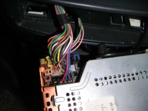

Witam. W moim scenicu po podłączeniu kostek radiowych do oryginalnego radia philips cd renault wszystko działa idealnie za wyjątkiem sterowania joystickiem przy kierownicy. Zauważyłem, że w instalacji jest jeszcze 1 podłużna wąska wtyczka, która prawdopodobnie jest właśnie tą od pilota, jednak w odtwarzaczu nie ma takiego wyjścia, aby można było ją wpiąć.... czyżby nie pasujące tak do końca radio??
Czytałem ttrochę na ten temat jednak nie znalazłem np czy wyświetlacz i pilot to 1 wiązka przewodów czy 2? W moim aucie wychodzi na to że to 2 odzielne wiązki.

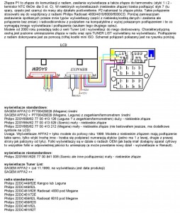

Wedle życzenia mała ściąga :) :)

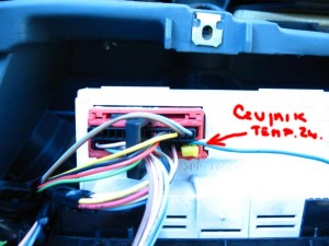

Co do mojej wersji wyświetlacz to są dwie kostki podłużne jedna nad drugą jak na fotce
więc troszkę się różni z tymrysunkiem,ale rozmieszczenie pinów jest ok :)
Bo wpiołem czujnik temper. zewn.niedocisnołem dokładnie kostki i pilot nie reagował :)
Ta ściąga powinna pomóc jak nie to sprawdź na tej stronie [ciach]tudio24.prv.pl polecam
