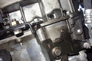

Od siebie dodam, że mam też w tym momencie wyciek w silniki 1.9dci 102k F9Q 732. Leci olej silnikowy w miejscu ze zdjęcia. Jest to śruba oraz dwie obok łączące miską olejową. Po wytarciu, bez uruchamiania silnika po około 1h pojawia się kropla, która praktycznie w centrum obrazka widać. Przez noc skapie "kałuża" o średnicy 1cm, czasami 1,5cm.
Wstępnie wychodzi na to, że to jest uszczelnienie miski. Mam już do wymiany "przepisowo" olej, więc dojdzie dodatkowy koszt zdjęcia miski i jej uszczelnienie.
1. Miska w tych silnikach na klej, czy uszczelka?
2. Czy wyciek w tym miejscu może oznaczać coś innego ?
