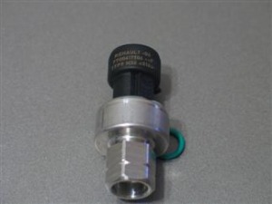

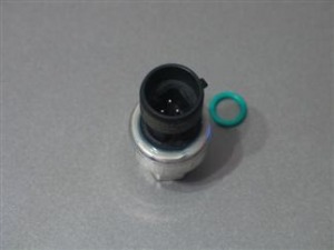

Mam prawdopodobnie uszkodzony presostat nr 8200279259, moje pytanie czy są jakieś inne czujniki które będą pasowały ( o innym numerze ), na forum wyczytałem, że czasami ten sam czujnik może występować pod kilkoma numerami.
Auto to megane II phII, climatronic.

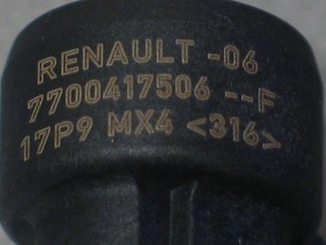

Też szukałem takiego czujnika i wg sklepow internetowych:
7700417506
7701205751 - Renault
6850512
9131721 - Opel
46790717
51713182 - Fiat
Prawdopodobnie identyczne czujniki stosuje Opel w Astrze, Zafirze i Fiat w Stilo.
Ja jednak czujnika nie wymieniłem (nie zakupiłem) bo na przyrządach sprawdziłem i daje prawidłowe napięcie od ciśnienia.
Czujnik jest zasilany napięciem 5V i odpowiada liniowo napieciem (S) na ciśnienie.

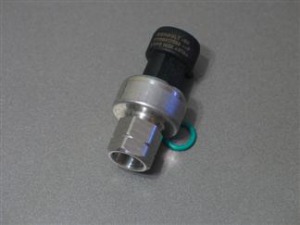

dziś zakupiłem taki http://allegro.pl/oryginalny-czujnik-cisnienia-klimatyzacji-renault-i3210515557.html generalnie na allegroszu używane to od 35 zł ,niby sprawne ,jednak myślę warto dołożyć do nowego .Pytałem gościa o numery to podał takie :
7700417506 i 7701205751
Edytowane przez andrzej27r
Witam
Ja kupiłem czujnik do Fiata, założyłem i klima działa. Sprzedający zapewnił mnie, że czujniki do Fiata, Opla i Renualta różnią się tylko numerem części. Za czujnik z przesyłką zapłaciłem 50 zł.
