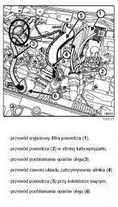

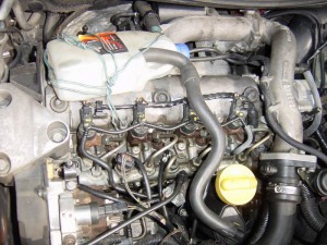

Pierwszą rzecz którą trzeba sprawdzić to plasikowe kółko umieszczone na przewdzie idącym od odmy do turba (rysunek w załączeniu, część w kółeczku). Nie ma normalnej możliwości sprawdzenia tej części tylko poprzez jej odłączenie i w to miejsce podpięcie zrobionego samemu (mój patent) zbiorniczka wyrównującego ciśnienie. Pojemnik plastikowy min. 1,5 l, dwa otwory: jeden od drugiego podkatem 90 stopni - jeden wyżej drugi niżej. Podłączyć tak jak na zdjęciu.
Włączyć silnik. Dodać gazu kilkakrotnie. Poczekać na pracującym silniku 10 min. i przejechać się ok 10 km. Jeżeli złe objawy pracy silnika przechodza to wymienić plastikowe kółeczko.
