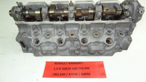

Jakie hydrauliczne popychacze?
Luz jest ustawiany szklankami lub podkładkami, które widać pod krzywakami zaworów.
To czy masz luz regulowany podkładkami, czy szklankami zależy od rocznika.
Jeżeli podkładkami, to najmniejszy problem, bo podkładkę można w prosty sposób wydłubać i podmienić na inną.
Jak jest luz regulowany szklankami, to niestety trzeba wymienić całą szklanką, albo ją zeszlifować.
