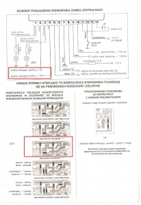

Kr0lik Opublikowano 21 Czerwca 2011 Udostępnij Opublikowano 21 Czerwca 2011 (edytowane) Witam kolegów! zakupiłem sobie uniwersalny sterownik do zamka centralnego Alster i mam problem z 3 przewodami bo nie wiem gdzie je podłaczyc:( sa to przewody "wejscie sterujace otworz - ", "wejscie sterujace zamknij -" i "wyłacznik drzwi". Dołaczam schemat jeszcze do tego i czy mogłby mi ktos z tym pomoc?? Edytowane 21 Czerwca 2011 przez Kr0lik Cytuj Odnośnik do komentarza Udostępnij na innych stronach Więcej opcji udostępniania...
kolo196 Opublikowano 21 Czerwca 2011 Udostępnij Opublikowano 21 Czerwca 2011 A coś więcej o tym sterowniku ? sam sterownik czy z siłownikami ? na pilota czy na kluczyk ? Wejście sterujące zamknij i otwórz nigdzie nie podłączaj. A ten wyłącznik drzwi to pod krańcówkę lub do masy. Zależy czy chcesz włączyć funkcję tzw SAFE LOCK czyli domykanie po przypadkowym otworzeniu. Cytuj Odnośnik do komentarza Udostępnij na innych stronach Więcej opcji udostępniania...
andrzej27r Opublikowano 21 Czerwca 2011 Udostępnij Opublikowano 21 Czerwca 2011 (edytowane) sygnał zamknij/otwórz można wziąć z włącznika znajdującego się w konsoli przy sterownaiu masą ,opis połączeń masz w dziale download-jest opisany schemat podłączenia niefabrycznego alarmu a co za tym idzie i centralnego zamka . Edytowane 21 Czerwca 2011 przez andrzej27r Cytuj Odnośnik do komentarza Udostępnij na innych stronach Więcej opcji udostępniania...
kolo196 Opublikowano 21 Czerwca 2011 Udostępnij Opublikowano 21 Czerwca 2011 kolego do włącznika na konsoli podpina sterowanie siłownikami czyli kable zielony i niebieski. Sygnał wejścia może podpiąć do siłownika master, tylko po co ? Cytuj Odnośnik do komentarza Udostępnij na innych stronach Więcej opcji udostępniania...
Kr0lik Opublikowano 22 Czerwca 2011 Autor Udostępnij Opublikowano 22 Czerwca 2011 to w koncu gdzie mam podłaczyc? do masy czy gdzie? Cytuj Odnośnik do komentarza Udostępnij na innych stronach Więcej opcji udostępniania...
kolo196 Opublikowano 22 Czerwca 2011 Udostępnij Opublikowano 22 Czerwca 2011 do masy ten od drzwi filoletowy jak nie chcesz żeby centralny się zamykał tak jak napisałem wyżej. Tamte kable od siłowników podpinasz pod kable w przycisku i ustawiasz sterownik tak żeby na nie podawał + 12 bo sterowanie jest PLUSEM. Ma działać. Cytuj Odnośnik do komentarza Udostępnij na innych stronach Więcej opcji udostępniania...
