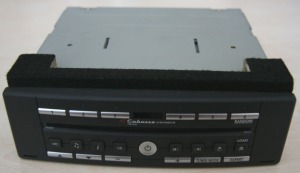

Czy da się połączyć radio TunerList ze zmieniarką Cabasse ??

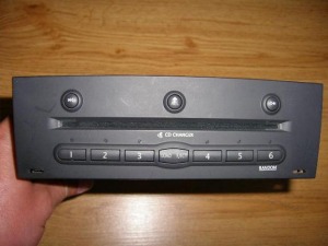

Witam mam Megane II 2003 rok i radyjko jakieś TunerList i tu moje pytanie czy moge do tego radia podłączyć tę zmieniarkę Cabasse czy muszę tę która jest na drugim zdjęciu. Chodzi mi nie tylko o to czy ją da się podłączyć ale tez czy ona bedzię tam pasowała w sensie stylistycznym czy nie będzie odstawać jakoś .PZDR
[ Dodano: 2007-08-31, 10:33 ]
Niech się ktoś zlituje i podpowie !!! Ta zmieniarka Cabasse jest z laguny tej do 2005 roku produkowanej
Juz sie dowiedzialem co i jak :D Ta zmieniarka będzie działała z fabrycznym radiem TunerList ale montaż jej jest bez sensu. Prawidłowy komplet wyglada tak że w te zmieniarke montujemy w kabinie i jak mozna zauwazyc ma ona duzo przyciskow (wiecej niz ta na drugim zdjęciu) ktore pelnia funkcje sterowania radiem które jest zamontowane w bagazniku ! Podsumowujac montaz jest bez sensu bo urządzenia będą powielać swoje przyciski
a wie ktoś może czy można dorwać radio Cabasse do MII ?? chciałbym rozbudować sobie sytem audio ale ogranicza mnie tunerList który ma końcówki 15 wattowe, Cabasse ma troszkę więcej pary bo 45Watt bodajże i to by było optymalne np. do hertzów dsk na przód :D może ktoś ma Cabasse w swojej meganie :>
A ja bym miał prośbę czy mógłby koś mi zrobić zdjęcie jak powinien wyglądać kabel do tej zmieniarki co na zdjęciu wyzej tej nie Cabasse. Ponoć ma jakieś 20 cm i chciałem zobaczyć jak wyglądają jego wtyki to może uda mi się wypatrzeć gdzieś taniej niż nowy w ASO. Pozdrawiam
