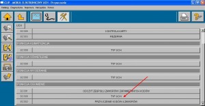

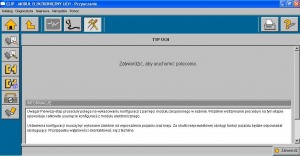

Witam
U mnie w UCH są takie opcje jak w załączniku.
Czy mam na nowo zaprogramować TYP UCH, to tu będzie nowa konfiguracja?
Czy w innym miejscu programuje się ten kalkulator?
Pozdrawiam
Dodano: 16 lis 2013 - 19:23
Przeprowadziłem to programowanie, tak jak kolega wyżej wspomniał trzeba sobie zapisać lub zrobić zrzuty ekranu konfiguracji UCH, bez tego byłoby ciężko poprawnie zaprogramować go na nowo.
