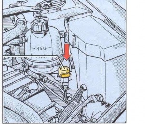

yaneq Opublikowano 19 Listopada 2007 Udostępnij Opublikowano 19 Listopada 2007 może dobrze było by podłączyć pod kompa? będziesz miał wszystko jasne, bez zbędnych kombinacji! [ Dodano: 2007-12-04, 11:18 ] znalazłem w instrukcji, że za zbiornikiem płynu chłodniczego masz przełącznik. bodajże odcina paliwo przy gwałtownym zderzeniu. Cytuj Odnośnik do komentarza Udostępnij na innych stronach Więcej opcji udostępniania...
jonjak Opublikowano 22 Grudnia 2007 Udostępnij Opublikowano 22 Grudnia 2007 Chodzi o ten włacznik??Jest to system odcinajacy dopływ paliwa podczas zderzenia Cytuj Odnośnik do komentarza Udostępnij na innych stronach Więcej opcji udostępniania...
