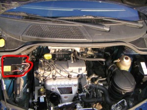

Właśnie panie kolego a sprawdziłeś w jakim stanie są przewody(zasilające czerwone grube) w dodatkowym złączu do odpalania które, ulegają zaśniedzeniu :-? a potem są różne dziwne objawy :shock: . Spr. klemy+ masę aku/masę silnik karoseria w komorze silnika/ na koniec pozostaje alternator(regulator napięcia szwankuje)
