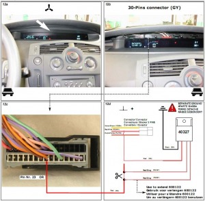

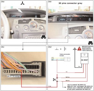

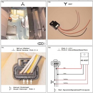

Witam wszystkich z problemami. Jakiś czas temu poruszany był problem ze wskazaniem poziomu paliwa, a mianowicie opadaniem wskaźnika przy eksploatacji samochody na gazie. Znalazłem urządzenie AG 40327 firmy TeleflexGFI (Koltec Necam + AG). Jest ono dość drogie ok. 312zł + przesyłka (u dystrybutora firma Elpigaz), natomiast można kupić już za 204zł netto+przesyłka. Najważniejsze jest to, że działa (jak podaje producent) i jest ono uniwersalne, czyli niezależne od typu instalacji LPG zamontowanej w samochodzie. W załączeniu sposoby podłączenia (fragmenty oryginalnych instrukcji montażowych) dla modeli Megane II (fazy I lub II) oraz Scenic II (faza I i II). Może się to komuś przyda. Ja jeszcze tego nie robiłem, muszę "przetrawić" cenę. Faktem jest że poprawia komfort, ale nie mam przekonania do ekonomicznego uzasadnienia inwestycji. Może mnie ktoś przekona.
