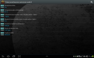

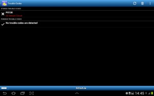

Zakupiłem wtyczkę i czekając na listonosza użytkowałem normalnie auto - zero niepokojących objawów.
Dziś przyszła wtyczka i błąd wykasowałem - czy powinienem przyjrzeć się sondzie ?
Pierwsza sonda lambda do wymiany (przed katalizatorem). Trzeba zrzucić plastikowy kolektor ssący i dostęp już jest. Pamiętaj, aby mieć specjalny klucz nasadowy z wycięciem na kabel + bardzo bardzo dużo cierpliwości (osłonę termiczną podtrzymuje sonda- nie próbuj odkręcać osłony na początku- to nic nie da)- trzeba bardzo "szczupły klucz".
W 100% racja.od pierwszego razu jeszcze 3x wyskoczył SERVICE. Wczoraj robiłem półosie i od razu kazałem sprawdzić sondy - pierwsza do wymiany. Była sobota 16godz i nie udało się jej zdobyć. Wymienię za 6 tygodni jak będę znów w PL.
