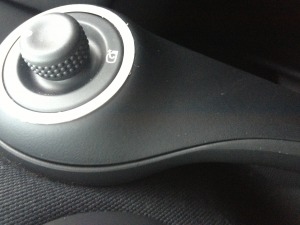

Uzyskałem w ten sposób bardzo ładny, idealny efekt plastiku o głębokiej czerni i lustrzanej powierzchni (jak ramka od telewizora LCD <ok> ;-) trwałe, niebrudzące, przyjemne w dotyku i efektownie wyglądające po montażu. Wygląda dokładnie jak na powyższych fotkach Drivera. Czas wykonania 1 kpl. ok. 2 godzin bez montażu i demontażu.

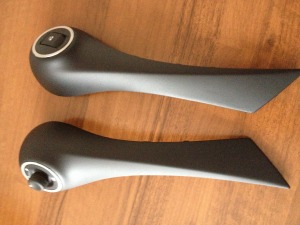

W raz z moim ojcem opracowaliśmy , moim zdaniem najlepszą formę walki z tymi uchwytami. Wlewamy do miski rozpuszczalnik do farb i wstawiamy tam uchwyty czekamy okolo 10 minut minimum. Wyjjmujemy i guma schodzi płatami jak skóra po opalaniu. Mało tego plastiki nie posiadają żadnych rys i wyglądają jak nowe. Ja niestety jeden robiłem sposobami opisanymi na forum a drugi moim sposobem i ten robiony sposobami wyczytanymi na forum musiałem przemalować. Lecz wyszło idealnie , zwykły matowy laker za 11zł. Wstawiam zdjęcia aby pokazać efekty. Ps. Wewnętrzne części zrobię jak będzie cieplej. Pozdrawiam.
