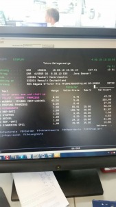

Kupiłam Megankę w polskim komisie z niemieckiego rynku, i jak na razie 2 miesiące jestem zadowolona :) Karta auta i dokumentacja się zgadza, za wyjątkiem jednej sprawy - w komisie powiedziano mi, że auto miało zrobiony rozrząd. Jestem na granicy wymiany rozrządu - 112 000 km - i zaczęłam mieć wątpliwości, czy Niemiec faktycznie wymieniałby rozrząd po kilku latach użytkowania auta... Mam zatem do was pytanie - w załączniku dodałam zdjęcie monitora komputera który ma świadczyć, że faktycznie został zakupiony rozrząd w niemieckim salonie. Czy możecie mi potwierdzić, może po numerze katalogowym, czy wymienione części są faktycznie częściami rozrządu? Niestety pod maską ani na częściach widocznych silnika nie ma żadnych wlepek, czy informacji o tej wymianie stąd też moje wątpliwości...

Zobacz kiedy był wcześniej robiony rozrząd, zgodnie z książką wymienia się go co 5 lat lub 120 000, więc raczej jeździ jeszcze tak jak wyjechał z fabryki. Ja kupiłem megi z przebiegiem 107k 2004 rok. I patrząc w książkę rozrząd był robiony 5 lat po zakupie przy przebiegu 49k (2009r). Reasumując, nie zastanawiaj się i wymień razem z KZFR :).
