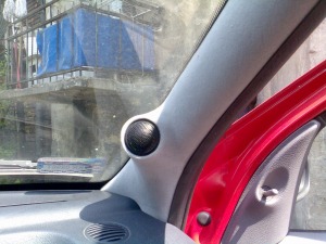

może cię to natchnie - oby :( Co prawda inny samochód ale sposób identyczny.
Porzuć pomysł z głośnikiem 10 cm. Ma to sens przy zestawach trójdrożnych. W zupełności wystarczy ci woffer w drzwiach 16,5 cm i tweeter montowany w ten sposób jak na zdjęciu.

L.I.G.A.R to jest optymalne miejsce do zamontowania glosnika wysokotonowego. I tez mi sie takie cos marzy...ale poprostu nie chce mi sie zerzbic-bo troche jest to roboty ,choc moje glosniki sa tego warte. W tej chwili mam tweetery na desce i tez nie najgorzej graja.Pozatym montaz glosnikow w fabrycznych miejscach ma tez jeszcze jedna zalete-przecietny zlodziej widzac tak zamontowany tweeter od razu mam znak ze w aucie jest zamontowany dobry sprzet.

Podałem ci rozwiazanie twojego problemu z brakiem sopranu :( Wysokie partie maja charakter kierunkowy - dlatego montuje sie twetery na wysokości uszu słuchającego i kieruje sie je w stronę słuchającego. Zrób to co powiedziałem a żaden głośnik do przodu nie będzie ci już potrzebny :)

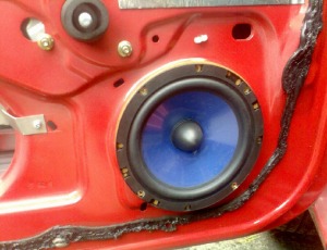

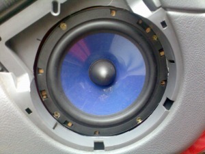

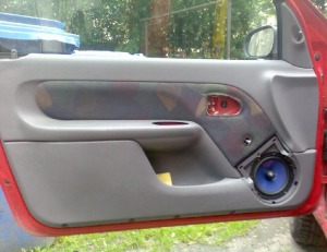

na zdjeciu moze nie sa ale moga byc bo sa do regulowania a odnosnie drugiego pytania to w jakim sensie do tapicerki?? nie pamietam mocowania bo bylo to juz jakis czas temu i nie ja to wykonywalem.
L.I.G.A.R. jak masz u siebie zamontowane?? moglbys jakies fotki udostepnic ??

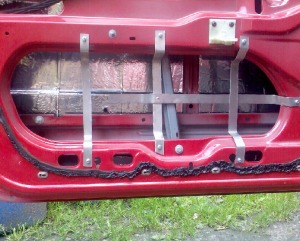

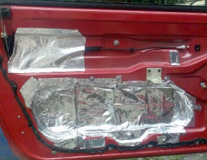

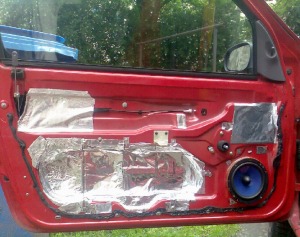

L.I.G.A.R. i to ma być prawdziwe CA <ok> A gdzie przewody w peszlu :( Gdzie mocowanie przewodów :) Co to za wytłumienie drzwi :) Spodziewałem się czegoś lepszego po twoich wypowiedziach na forum. A tutaj zonk. Mata do uszczelniania kominów z Castoramy użyta do wytłumienia drzwi i na dodatek jak skromnie. Tylko jedna warstwa. I co ona niby daje. Przecież przy większych ruchach membrany ona pracuje, a chyba nie o to chodzi. Po drugie to drzwi obklejamy całe od wewnątrz i zewnątrz, a nie zamykamy tylko otwory technologiczne.

Nakłaniasz wszystkich do wytłumienia drzwi, ale czym :) Mata do kominów, czy może matami APP, czy Bollem ;) Ale zapewne jak wiesz wszystkie te maty mają bardzo kiepskie opinie na forach CA. Jedyne dobre maty jakie znam to Stinger lub Dynamat. Czy myślisz, że ktoś kto kupuje głośniki za 200-300zł wytłumi drzwi Dynamatem za 200-500zł ;) Nawet jakby chciał pożądnie wytłumić matą do kominów to trzeba kupić całą rolke 10 metrów (około 80-120zł) i położyć min. 2 warstwe wewnątrz i z 1 na zewnątrz (2 na dziurach). Umieszczenie "wysokich" w słupku A to też koszt ze 200-300zł. A ktoś kto nie ma czasu, smykałki i pojęcia (np. umieszczeni syków do dołu ;) ) musi skorzystać z pomocy zakładu CA. Położyć lepszy kabel (nawet do radio) to też koszt z 50zł, bo fabryczny przwód to nić do czyszczenia zębów.
Po pierwsze uwierz mi że dużo daje w porównaniu z ori i dlatego każdego do tego namawiam !! Po drugie drzwi wygłuszone od wewnątrz dokładnie na zewnątrz brakło dekarki, więc jest tak bo $$. Po trzecie mata nie pracuje bo jest wzmacniana aluminium. Czyli drzwi zrobione wg. wszelkich zasad dotyczących wygłuszania drzwi - nie licząc pokrycia całości jeszcze jedna warstwa od zewnątrz. Niech mi ktoś powie ze za 60 zł sie nie da...
