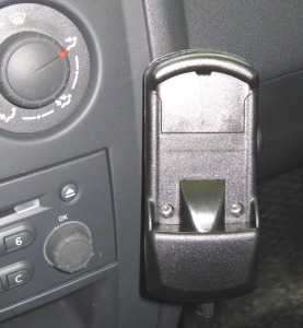

Kupiłem Renault Scenic z 2006r w którym jest zainstalowany zestaw głosnomówiacy, fajnie jest zamontowany mikrofon, głosnik i jakaś dziwna podstawka pod telefon.
Nie wiem jak to uruchomić, telefon wyszukiwał nowe urzadzenia BT ale nie znalazł, brak mi też informacji.
Wie ktoś jak to uruchomic? Ma ktos taki zestaw w swoim autku i z niego korzysta?
pzdr. Marcin
ja mam u siebie głośnomówiący, ale nie jest to zestaw bezprzewodowy. u Ciebie, przynajmniej z tego co piszesz (podstawka pod telefon), też nie jest bezprzewodowy. Musisz poprostu włożyć telefon na tę podstawkę i automatycznie przełączy się na tryb zestawu głośnomówiącego. U mnie jest tak, że gdy ktoś zadzwoni podczas włączonego radia, to radio automatycznie się wycisza i włącza się zestaw. A i jeszcze jedno - mój jest tylko do Nokii 6310i. Jesli masz możliwośc to zrób zdjęcie Twojego i powiem Ci czy ja mam taki sam.
  • 2 miesiące temu...
Większe foto zamieściłem. Na wątku "zestaw głośnomówiący" jest pokazany uchwyt. To co na moim zdjęciu to tylko podstawka (element zestawu ze wskazanego wątku). Potrzebna jest przejściówka do odpowiedniego telefonu.
Czy ktoś wie gdzie można nabyć odpowiednie przejściówki (np do Nokii) lub jaki symbol posiada urządzenie. W Polsce serwisy Renault nie wiedza co jest dokładnie potrzebne.
Mam dokladnie taki sam zestaw, zapomnialem wczesniej zamiescic zdjecia. Podejrzewam Siemensa lub Alcatela. W serwisie powiedzieli mi ze nie wiedza i chetnie zaloza nowy ;-)
Jak pociągniesz górną cześć uchwytu do góry to wystajaca część da sie wdusić i pokazuja się złącza.

Sprawę rozwiazałem. Jest banalnie prosta. Niestety wiedza serwisów autoryzowanch i niezależnych jest kiepska. jest to zestaw firmy BHT BURY. Firma dostarcza swoje zestawy na pierwsze wyposażene. Jest oddział jest także w Polsce, w Mielcu. Do uchwutu można dokupić różnego rodzaju przejściówki, także bluetooth. Działa swietnie. Najnowsze rozwiazania pokazane na Automechanice 2008 są równie dobre jak Parrot czy Nokia N15. Posiadaja kolorowy wyswietlacz, książkę telefoniczną. Nie warto rezygnować z tego rozwiazania.
