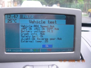

Jak w temacie, ma ktoś instrukcję do tej Navi? Konkretnie chodzi mi o to, że gdy wchochę w ustawienia i tryb diagnostyczny samochodu wyświetla mi się m. in. Speed NOK, Crash info NOK. A samochód nie był bity... po południu wrzycę fotki by wszyscy wiedzieli o co chodzi....

Crash Info:Nok - oznacza, że nie ma zarejestrowanej informacji o zderzeniu. :mrgreen: czyli jak najbardziej pozytywnie.
Speed: Nok - brak sygnału prędkości w sieci multipleksowej, to też normalne ponieważ Laguna II, Scenic i Megane II przekazuje sygnał prędkości przy pomocy oddzielnego połączenia kablowego a nie przez sieć multipleksową.
