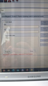

Witam kolegów. Jestem posiadaczem Megane 3 ph2 2012r. Od jakiegoś czau walcze renolinkiem chcąc zaprogramowac kolejną karte,ale caly czas przegrywam. Wyskaują mi komunikaty NO DATA albo Received 5 can frames, expected 6 can frames. Renolink from Czajna v 2.10.
Zerknijcie prosze i coś podpowedzcie.
