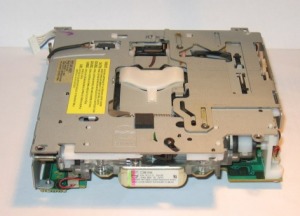

wopa Opublikowano 27 Listopada 2008 Udostępnij Opublikowano 27 Listopada 2008 auto to wersja po lifcie radio nie wiem czy jest seryjne wrzucałem orginalne płyty i nie czyta Jeśli wyciągnę radio z auta na parę godzin to czy rozkoduje się to radio?? I jeszcze jedno pytanie jak się wyjmuje to radio ?? bo nie widzę tam żadnych śrubek chyba ze trzeba z ramką wyjąć Nie chcę cię straszyć ale chyba jest uwalony mechanizm CD w radiu. W najlepszym razie zacięty. Aby to naprawić musisz wyjąć radio (2 klucze w kształcie litery U - albo 4 malutkie i długie śrubokręty takiej grubości by weszły w każdy otwór po bokach na przodzie) - otworzyć górną pokrywę - wtedy radio podłączyć, oczywiście wpisując kod, bo inaczej nic sie sprawdzisz - i włożyć płytę tak abyś ją widział co się dzieje w srodku radia. czasem pomaga samo rozebranie i popchniecie płyty. Niestet nic więcej ci nie moge podpowiedzieć, gdyż przyczyny takiego zachowania CD jak opisujesz mogą być różne. Najczęściej zacinający się mechanizm lub brudny laser (jeżeli się nie znasz na mechanizmach CD to nie radzę samemu przeczyszczać lasera, bo go możesz uwalic na amen. Powodzenia Cytuj Odnośnik do komentarza Udostępnij na innych stronach Więcej opcji udostępniania...
