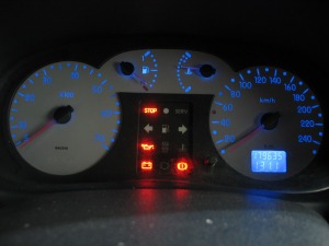

Wskaźnik poziomu paliwa nie działa, tzn sam wskaźnik wogóle nie reaguje na podanie napięcia. Problemem na 100% nie jest czujnik paliwa, gdyż kontrolka od rezerwy zapala się właściwie i jestem jej pewien na 100%. Podczas przekręcania kluczyka w pozycje zapłon wskazówka ani drgnie. Próbowałem zdiagnozować problem wspólnie z moim Ojcem elektronikiem poprzez podłączenie samego zasilania pod miernik i okazało się, że wskazówka wychyla się ale w drugą stronę, czyli "ciągnie" do dołu. Ponadto okazało się, że uszkodzona jest jedna z diód - to tak na szybko. Wniosek jaki nam się nasunął to wymiana zegarów na inne, ewentualnie zakup podobnych i przełożenie samego wskaźnika. W sumie wolałbym wymienić na zegary z obrotomierzem - obecnie mam z cyfrowym licznikiem kilometrów oraz zegarem. Pytanie czy da się podłączyć takowe, czy obrotomierz będzie działał? czy jest konieczność montażu jakiegoś dodatkowego czujnika?

Wymieniałem w Clio i działał od razu po podłączeniu, nic nie przerabiałem, podejrzewam, że wiązka jest standardowa.

Z tego co widziałem zdjęcia różnych liczników na allegro, widziałem że różnią się one z tyłu. Ojciec ma meganke 1,6 8V i gdy próbowaliśmy porównać zegary to były trochę inaczje zbudowane. Nie zamienialiśmy, bo bał się, że i u niego coś przestanie działać.

W Clio na 100%, też miałem wcześniej zegary z cyfrowym licznikiem przebiegu, oraz zegarkiem zamiast obrotomierza, a wstawiłem takie jak w załączniku. Z tyłu licznika są dwie wtyczki. Jedna szara dwurzędowa i czerwona jednorzędowa.
W obu licznikach były diody, a nie żarówki.
P.s. A u Twojego staruszka (chodziło mi o Twojego Ojca) są diody, czy żaróweczki, macie takie same gniazda z tyłu licznika ?
