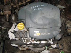

To są gwinty pod sruby mocujące filtr powietrza. W innych wersjach tego silnika jest duży płaski filtr nad pokrywą zaworów. Miałem kiedyś 1.4e z takim filtrem. Teraz chyba jeszcze w Loganach występuje coś takiego.
A tu przykład z Kangura:
