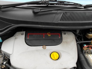

A jesteś pewien, że to był filtr paliwa? Bo z tego co wiem jest on na zbiorniku paliwa. Chyba, że masz dizla, co nie wynika z opisu.
Filtr kabinowy - przy schowku pasażera.
Filtr oleju z przodu po lewej przy alternatorze
Filtr powietrza - no.. tu bym musiał zobaczyć jak to wygląda u Ciebie pod maską, ale na pewno masz czarną karbowaną rurę, która biegnie od przodu samochodu do filtra powierza, idąc za nią dojedziesz gdzie masz filtr.
Jest jeszcze filtr par paliwa, znajduje się przy prawej lampie (przynajmniej u mnie) ale jego generalnie się nie wymienia.
No i filtr oleju automatycznej skrzyni biegów, ale to Cię chyba nie dotyczy.

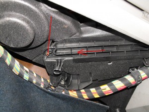

Wiesz moze jak dostać się do filtru kabinowego?
Zanurkuj pod schowek, przy konsoli centralnej jest klapka przykręcona śrubką, odkręcasz śrubkę, przesuwasz klapkę w kierunku kabiny i filtr wypada.
