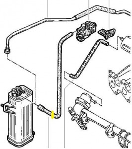

qwerty1234 Opublikowano 15 Maja 2009 Udostępnij Opublikowano 15 Maja 2009 Witam! Mam problem w Megane 1.6i 8V K7M 720 96r. Po uruchomieniu i przyspieszaniu auto dusi się (obroty spadają) pomimo tego, że gaz jest w połowie wciśnięty i sprzęgło puszczone do końca. Zacząłem sprawdzać elektrozawór. Czy po ściśnięciu wężyka od pochłaniacza oparów do elektrozaworu silnik powinien zgasnąć? Dziękuję Pozdrawiam Cytuj Odnośnik do komentarza Udostępnij na innych stronach Więcej opcji udostępniania...
P_r_z_e_m_o Opublikowano 15 Maja 2009 Udostępnij Opublikowano 15 Maja 2009 Nie powinien gasnąć, nawet nie powinno być jakiegokolwiek "kaszlnięcia". Cytuj Odnośnik do komentarza Udostępnij na innych stronach Więcej opcji udostępniania...
qwerty1234 Opublikowano 15 Maja 2009 Udostępnij Opublikowano 15 Maja 2009 Ściskam element zaznaczony na żółto, na postoju i silnik gaśnie. Świece, przewody, krokowiec wymieniałem. Silnik słabnie przy ruszaniu, obroty spadają. Sytuacja powtarza się po dłuższym postoju samochodu. Uruchomię i jak zaczynam ruszać to się to dzieje. Nie wiem co już robić. Mechanicy również nie wiedzą co to może być. Cytuj Odnośnik do komentarza Udostępnij na innych stronach Więcej opcji udostępniania...
