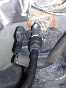

qwerty1234 Opublikowano 16 Maja 2009 Udostępnij Opublikowano 16 Maja 2009 Sprawdziłem pochłaniacz jest cały. Przy lekkim ściskaniu słychać, że jest nasączony. We wtorek wymieniam elektrozawór. Dodatkowo zauważyłem, że wlew paliwa jest zakurzony także trochę od wewnątrz. Czasami po jeździe w okolicach otworu odpowietrzenia tego pochłaniacza jest mokro (podczas jazdy po suchych drogach). Czy to oznacza, że działa on prawidłowo? Problem prawie rozwiązany. Podmuchałem w rurkę łączącą pochłaniacz i elektrozawór, rurki od kolektora z trójnikiem, w dwa otwory w pochłaniaczu. A najważniejsze, wlew paliwa był cały zakurzony, więc kompresorem też podmuchałem, przeczyściłem i wszystko ładnie chodzi. Tylko elektrozawór mógł się uszkodzić. Prawdopodobnie przytkana była rurka od wlewu paliwa. Podczas pracy było słychać zasysanie powietrza, również po odkręceniu. Prawdopodobnie tworzyło się ciśnienie w baku i pobór paliwa stawiał opór. Teraz zaciśnięcie wężyka między elektrozaworem i pochłaniaczem nie zmienia pracy silnika, pracuje bez zmian. Jak odłączyć tą sztywną rurkę od wlewu paliwa przy pochłaniaczu? Załączam zdjęcie. Cytuj Odnośnik do komentarza Udostępnij na innych stronach Więcej opcji udostępniania...
P_r_z_e_m_o Opublikowano 19 Maja 2009 Udostępnij Opublikowano 19 Maja 2009 Wydaje mi się, że jest to szybkozłączka, spróbuj wcisnąć albo wyciągnąć ten biały element. Jak to nie pomoże, to próbuj zdjąć tą rurkę, z sunąć. Wyraźnie widać , że jest ona nasunięta na oliwkę. Albo złap za rurkę,dociśnij do filtra, a drugą ręką odciągnij od filtra złączkę, spróbuj czy się obraca. Cytuj Odnośnik do komentarza Udostępnij na innych stronach Więcej opcji udostępniania...
qwerty1234 Opublikowano 20 Maja 2009 Udostępnij Opublikowano 20 Maja 2009 Prawdopodobnie do zdjęcia tego przewodu są potrzebne szczypce mot. 1265. Więcej w załączniku. mebo.co.uk/ims/pic.php?u=80mMlZT&i=3534"]mot. 1265 Cytuj Odnośnik do komentarza Udostępnij na innych stronach Więcej opcji udostępniania...
P_r_z_e_m_o Opublikowano 20 Maja 2009 Udostępnij Opublikowano 20 Maja 2009 Spróbuj wyciągnąć ze złączki ten element z rurką, użyj jakiejś sztywnej blaszki, może wyjdzie? Cytuj Odnośnik do komentarza Udostępnij na innych stronach Więcej opcji udostępniania...
qwerty1234 Opublikowano 21 Maja 2009 Udostępnij Opublikowano 21 Maja 2009 Witam, Nie udało mi się zdjąć tej końcówki. Zdjąłem tą gumową, zablokowałem zawór przy wlewie, zatkałem odpowietrzenie i przedmuchałem. Nie wiem czy coś to dało, ale wszystko jest w porządku. Cytuj Odnośnik do komentarza Udostępnij na innych stronach Więcej opcji udostępniania...
