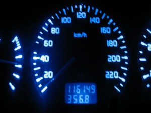

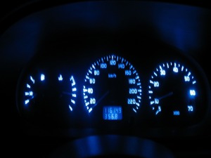

Lutowanie to juz najmniejsze piwo, najgorsze to to ze twoje zegary sa zapewne pomalowane od srodka na kolor pomaranczowy w miejscu cyferek. Przynajmniej ja tak mam w Megi I druga sprawa to klosze podtrzymujace tarcze i "silniczki" zegarów takze sa penie pomaranczowe.Dlatego jaka kolwiek wsadzisz diode czy żarówke nie otrzymasz mymarzonego koloru :-? ja np.poradzilem sobie z tym tak :
- tarcze zegarów od wewnetrznej strony wyczyscilem z farby pomaranczowej w miejscach cyferek i nadruków (troche bylo z tym zabawy) :-P
- klosze zegarów wyciąłem z przezroczystego pleksi na wzór starych kloszy (to jest najgorsze)
i takim sposobem uzyskałem przezroczystość zegarów 8-)
potem tylko 20 ostro niebieskich diodek i swieci jak ta lala!

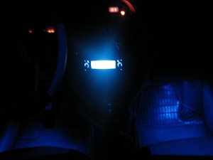

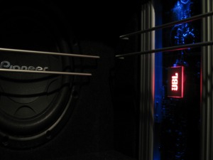

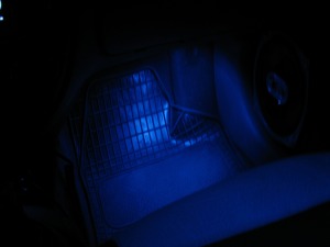

a nigdy nie widziałes podświtlonych delikatnie dywaników? i pedałów? z mojego punktu widzenia wyglada to super oczywiscie jesli jest to dobrze zrobione to oczywiscie podstawa.
PS: jutro postaram sie wrzucic fotke tego podswietlenia moze zmienie twoje zdanie nicpon :-)
no to macie pare fotek ktore obiecałem oprocz ogolnych bo dopiero jutro je zrobie jak umyje autko :D
i co zmieniłem choć troche wasze zdanie na temat podswietleń? oczywiscie jak kto woli moze robic we własnych ulubionych kolorach. Mój to niebieski :-P
troche zajeło mi to roboty i zabawy z kabelkami :-)

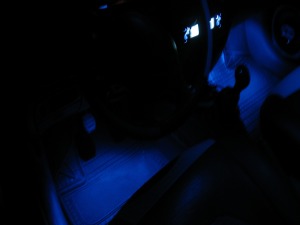

[ Dodano: 2007-04-14, 21:52 ]
PS: sorki za trochu nieostre zdjecia ale łapka mi sie częsła a cza było długo naświetlać fotki
[ Dodano: 2007-04-14, 21:57 ]
ooo tu jeszcze jedno znalazłem
