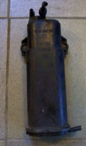

aha i mam mala zagadke co to takiego (patrz zdjecie) i czy brak tej czesci w samochodzie mogloby powodowac takie zmiany ??? Bylem w kilku warsztatach i nikt tak naprawde nie powiedzial mi po co to i dlaczego. Moj samochod tego nie posiada czy ma to jakis wplyw rowniez na wielkość spalania ???? i jaki wpływ????
