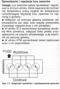

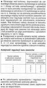

Czy to jest poprawne ustawianie zaworow.
Doprowadzić do całkowitego otwarcia zaworu wylotowego w cylindrze nr1,i regulować dolotowy w 3 cylindrze iwylotowy w 4 cyl.Potem 3 idolotowy w 4 i wyl.2 następnie 4 i dol. w2 i wyl. w1 i 2cyl. dol.w1 iwyl.3 .Czy całkowite otwarcie zaworu wyl. to ścisnięta sprężyna.
