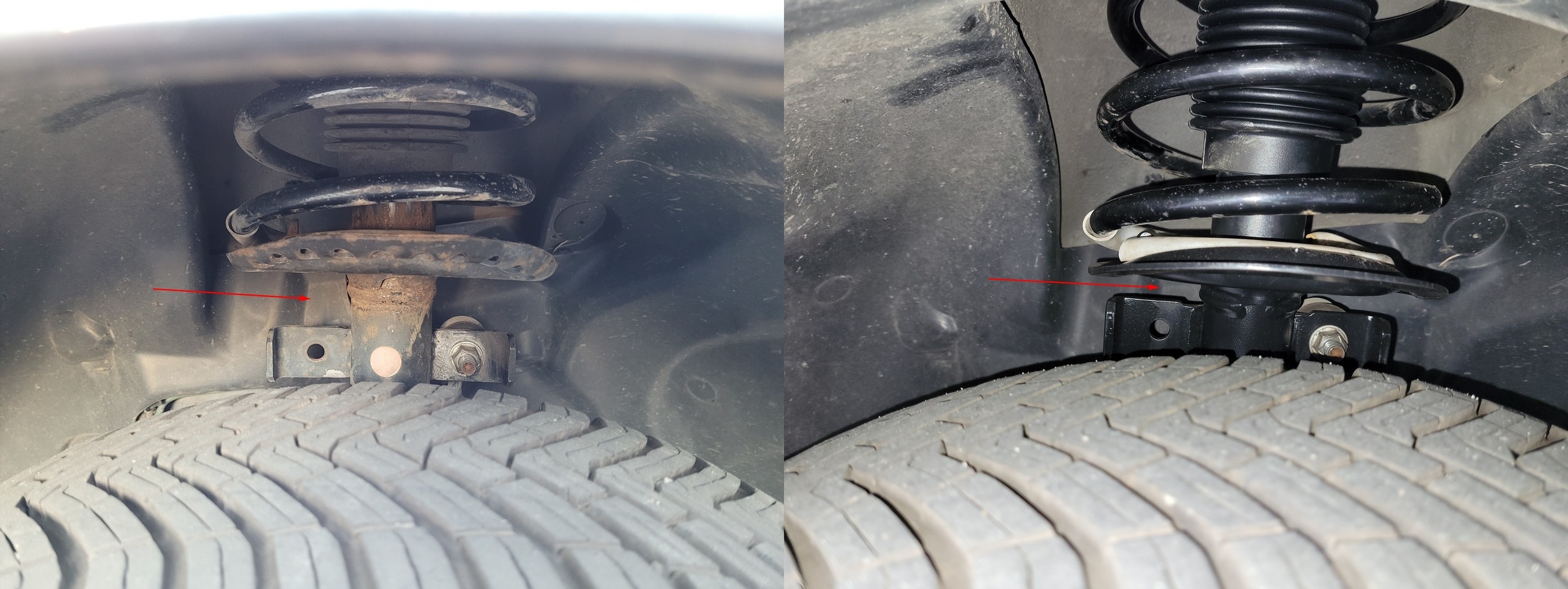

To ja się podepnę, przeczytałem już chyba całe forum o sprężynach , wysokim przodzie itd.
Mechanik wymienił mi sprężyny i oczywiście do tego modelu ( 1.4 hb ), i jak wielu z was nos megi sterczy do góry.
Mam od koła do rantu nadkola 11 cm.
Mam prośbę napiszcie jakie sprężyny (firma ) są prawidłowe tzn auto stoi poprawnie.
