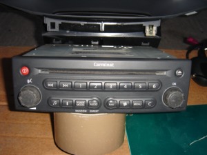

Poszukuję nr.modelu tej nawigacji w zalaczniku co zamiesciłem( zdjecie z allegro) oraz mapy polski do ściągnięcia proszę o jakieś linki na prv. Jest to do Laguny 2 mojego taty.

być może ja pomogę kolegom i podsumuję te nawigacje.
ogólnie w latach od 2001 do 2005 były tylko dwa typy nawigacji.
Carminat 5000 (oparte na radionawigacji Beckera, inaczej nawigacja strzałkowa)(pozwolę sobie zdjęcie z posta kolegi zapożyczyć http://www.megane.com.pl/files/thumbs/t_481482703_1_914.jpg )
zaleznie od modelu i dat produkcji auta są dwie wersje tej nawigacji. SH1 (2002-2005r) i SH3 (od połowy 2005 ale w niektórych modelach aut później).
do SH1 pasują mapy oznaczone symbolem B
ostatnia to B-27 77 11 423 071 - CD2 (Niemcy/Austria/Benelux/Szwajcaria/Polska…)
do SH3 - mapy oznaczone symbolem A
mapa A-27 82 00 764 258 - CD2 (Niemcy/Austria/Benelux/Szwajcaria/Polska…)
lub najnowsza V28 (25 92 070 74R).
Carminat 8000 - z kolorowym ekranem, czytnikiem CD z napisem Carminat schowanym zaleznie od auta: za schowkiem (Laguna II ph I), w schowku (Vel Satis), pod schowkiem (Traffic), pod fotelem pasażera (Scenic II i chyba Espace IV), w kufrze (Megane II).
czytnik wygląda tak:
http://photos04.allegro.pl/photos/oryginal...92/37/477923727
do tego jest jeszcze sterownik
w Lagunie II, Megane II, Traffic, Vel Satis jet od razu z klawiaturą umieszczony w desce rozdzielczej (W Megane II ma zaokrąglony panel)
http://photos02.allegro.pl/photos/oryginal...00/53/497005369
W Scenicu II klawatura jest oddzielnie pod ekranem a sterownik schowany pod fotelem
razem z czytnikiem.
Do tych pasuje mapa Europa Wschodnia VDO/Dayton Q2/2008 na CD.
Menu nawigacji wygląda tak:
http://photos04.allegro.pl/photos/oryginal...06/10/494061063
Od 2005 roku zmieniły się typy nawigacji i zaczęli montować nowe oznaczone odpowiednio Carminat 1 (kompatybilne mapy z SH3), Carminat 2 i Carminat 3.
Carminat 1 to nawigacja strzałkowa (odpowiednik tej Carminat 5000 tylko nowsza i inny wygląd panelu, mały wyświetlacz mono, mapy SH3).
Carminat 2 to radionawigacja z dużym kolorowym ekranem i czytnikiem CD w radiu.
(inaczej oznaczona jako CNI R4 lub LPN - LPN dostała dodatkowow Bluetooth, nie są z nią kompatybilne mapy starsze V25 i V26).
Pasuje do niej płyta CD Europa Wschodnia V28 dla CNI R4-LPN.
Carminat 3 inaczej ITS, to nawigacja z kolorowym ekranem LCD, zmieniarką na 6CD/MP3, amplitunerem, czytnikiem DVD nawigacji z zestawem Bluetooth i sterowaniem na konsoli centralnej między fotelami (joystick).
Do tej pasuje płyta DVD Carminat V28 (2008/2009r)
