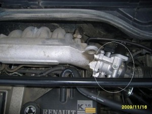

Witam ponownie.
Po dlugich poszukiwaniach przyczyny niestartowania renaulta okazalo sie w salonie, ze to SPJELLMAKANISME ENHET - w doslownym tlumaczeniu:start mechanizm jednostka, niestety nieznam polskiego odpowiednika tej nazwy...:mrgreen: wymieniono takze kolektor dolotowy, wiec to pewnie powiazane.
Czy ktos wie jak ta czesc nazywa sie poprawnie w jezyku polskim?
Autko startuje teraz jak nowe;)
Dodam jeszcze ze przed naprawa dalo sie Renie odpalac tylko z jednoczesnym depnieciem na gaz przy kreceniu i tez nie zawsze sie udawalo.
