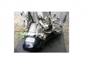

Może trzeba sprawdzić poziom oleju w skrzyni? Oleju z czasem ubywa, choćby przez francuski wynalazek czyli uszczelniacz wodzika... W tym celu należy odkręcić taki biały plastikowy korek z przodu skrzyni. Poziom oleju powinien być na równi z dolnym brzegiem otworu. Producent nie przewiduje wymiany oleju w skrzyni biegów, zaleca jedynie kontrolę poziomu oleju bodajże co 60 000 km. Przynajmniej tak wygląda karta serwisowa dla mojego Scenica z 1999 r.

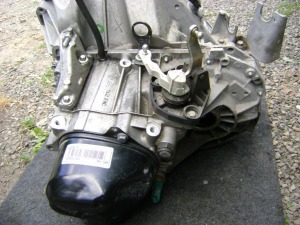

Jakbyś mógł troszkę dokładniej.
Obejrzałem na tyle ile się da i nie mogę znaleźć żadnego plastikowego korka. Gdybyś mógł bliżej określić jego położenie np. gdzie jest przód skrzyni.
z góry dzięki.
