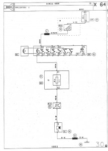

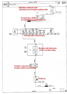

Łap schemat klaksonu myślę, że powinien pomóc, w razie czego pytaj.
