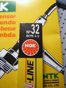

Do silnika 1.6 e K7M można zamontować:
BOSCH: FR78X BOSCH SUPER 4, FR7DP, +8 SUPER PLUS FR7D+, FR6DP.
CHAMPION: EON1, OE033 RC87YCL.
NGK: BCPR5EIX-11, BCP5E, BCP5ES.
Pozdrawiam
Ziolo zwróce Ci uwage po raz kolejny bo widze że ciężko to do Ciebie dociera - NIE WCISKAJ LUDZIOM CZEGOŚ O CZYM NIE MASZ POJECIA!!
Sam miałeś problemy z szrpaniem i dobrze wiesz że trzeba mieć dobre świece, tak pisałeś:
..Muszą być w dobrej kondycji szczególnie przy LPG, oraz świece zapłonowe: odpowiedni model, ciepłota oraz prawidłowa przerwa.
a Ty kolejnej osobie wciskasz cytat ze swojego katalogu (tak wiem nie podasz jego nazwy bo nie chcesz robić nikomu reklamy), który jak już widze po raz kolejny, ktoś przepisywał mocno beztrosko - przynajmniej katalog NGK i moge przypuszczać że przy Champion i Bosch tez będą błędy!
Ktoś kupi świeczki polecane przez Ciebie po 3kkm będą do niczego i co wtedy napiszesz: Przepraszam pomysliłem sie!?
Polecaj to co sprawdziłeś na własnej skórze else furze!
