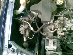

Zauważyłem jeszcze że po postoju w wężyku paliwowym "stoi" powietrze, czy to normalne? Zaznaczyłem na zdj miejsce w którym to występuje.
Proszę o pomoc w załatwieniu tej usterki.
