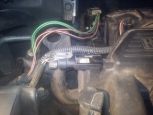

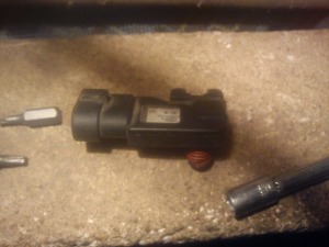

Po długich poszukiwaniach znalazłem co to jest... mianowicie jest to czujnik MAP Sensor ... Pierwszy raz się spotykam z tym szczerze powiedziawszy... Mógłby mi ktoś wyjaśnić za co odpowiada ten map sensor? I czy odpowiada też za obroty?
Dodano: 07 lis 2012 - 23:11
Ogólnie byłem dzisiaj u dwóch mechaników i nie mogli się skomunikować z komputerem... i obaj podejrzewają walnięty MAP sensor ... Jutro będę go miał więc zobaczymy co z tego wyniknie...
Dodano: 08 lis 2012 - 16:07
Map sensor wymieniony i jak szalał tak szaleje ... poprostu ręce mi opadają... a ile razy zamontowałem i zdemontowałem silniczek to nawet nie liczę...
Miałem tak samo po czyszczeniu silniczka krokowego. Za każdym razem obroty szalały - albo były bardzo wysokie, albo falowały. Musisz zresetować komputer (być może parokrotnie) i potem cierpliwie kilka (kilkanaście?) razy odpalać i gasić samochód. W końcu sterownik złapie ustawienia i wszystko wróci do normy. Przestań demontować i montować silniczek krokowy, bo nigdy się nie ustawi.
To co odpiąłeś, to czujnik ciśnienia zasysanego powietrza, z pewnością nie jest uszkodzony, a kłopoty z obrotami to następstwo odpięcia i przestawienia s. krokowego. Załóż ten czujnik z powrotem i podłącz, bo bez niego sterownik całkiem będzie wariował.
