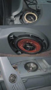

No to rozwijam moje pytanie podając troszkę więcej szczegółów, całe audio jest oparte na pionee'rze KEH-P8600R, głośniki przód i tył TS-E1370 i zmieniarka CDX-P1250 (troszkę wiekowe ale idealnie gra :)). Chciałbym pod to podłączyć jeszcze głośniki pod przednią szybą. No i pytanie moje jest- jakie najlepiej? Z tego co zdarzyłem się zorientować to w okablowaniu są jakieś dziwne białe kostki, chcę coś takiego kupić by nie trzeba było niszczyć tych kostek. A co do kosztów to nie chce przesadzać...
BTW co sądzicie o takim zestawieniu?

leszek-t1, w drzwiach 165mm średnioniskotonowe/podszybie wysokie/tył 130mm 2-droźne / kostki tylko przy fabrycznych głośnikach się przydadzą .
Co do marki głośników to zaleźy od zasobu kieszeni - MrTea założył niezły zestaw :) lub podobne zestawy Pionnka/JBL/Sony/Helixy itd.
